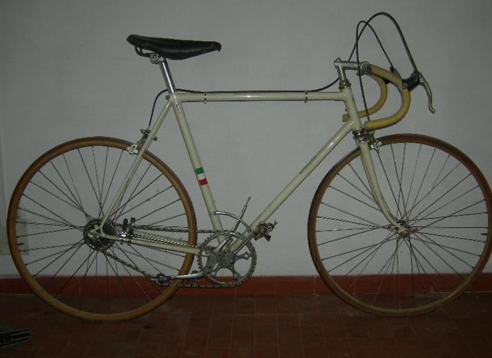

e le strade erano tutte bianche e i cerchi delle ruote di legno :lol: :lol: :lol:
ecco la mia bici pronta per l'eroica
epoca1.JPG [ 44.79 KiB | Osservato 4685 volte ]
