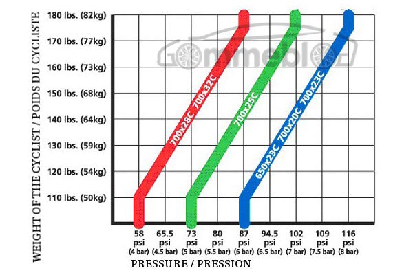

gianluca ha scritto:
sono uscito ven per riprendere un po' di ritmo e per l'ennesima volta buco :evil: ho una media di forature troppo alta faccio aurelia, fregene e rientro per muratella e ponte galeria una 50tina di km....
mi è venuto il dubbio che faccio la pressione delle gomme troppo alta la metto a 7........voi che dite???
Ciao Gianluca,
non esiste un valore di pressione valido per tutti. La pressione di gonfiaggio va regolata infatti esclusivamente in base all'entità del carico (leggi peso) al quale vengono sottoposti i copertoncini o i tubolari per mantenere costante l'impronta a terra del battistrada, in maniera del tutto analoga a quanto si fa per gli pneumatici delle automobili.
Dal grafico che segue si deduce che un ciclista di 75Kg (tipo me) che pedala su una bici di 10Kg (incluse borracce, borsellino ecc.) dovrebbe gonfiare gli pneumatici (700x23C) a circa 7,5/8 bar. Io di solito gonfio quello posteriore ad 8 e quello anteriore a 7,5.
peso-ciclista-pressione-gomme.jpg [ 45.89 KiB | Osservato 10174 volte ]
Gonfiare i tubolari a 12 come fa qualcuno di mia conoscenza non ha assolutamente alcuna utilità. Anzi, a mio avviso si pregiudicano le prestazioni del tubolare stesso in termini di tenuta di strada e di durata nel tempo.
Il fatto di forare spesso potrebbe essere dovuto a molti fattori: rim (la fascia che copre i buchi delle niples) da sostiture; bordi del foro di passaggio della valvola della camera d'aria nel cerchio tagliente (si risolve limandola o carteggiandola); un microspina conficcata nel copertoncino che dopo un po' buca la camera dìaria (si risolve solo trovandola passando lentamente le dita lungo tutta la superficie interna del copertoncino; sostiuzione della camera d'aria eseguita non a regola d'arte (pizzicatura).
Spero sia utile :geek:
Ciao ciao ;)
Ultima modifica di Il Santa il lunedì 17 gennaio 2011, 22:10, modificato 1 volta in totale.
